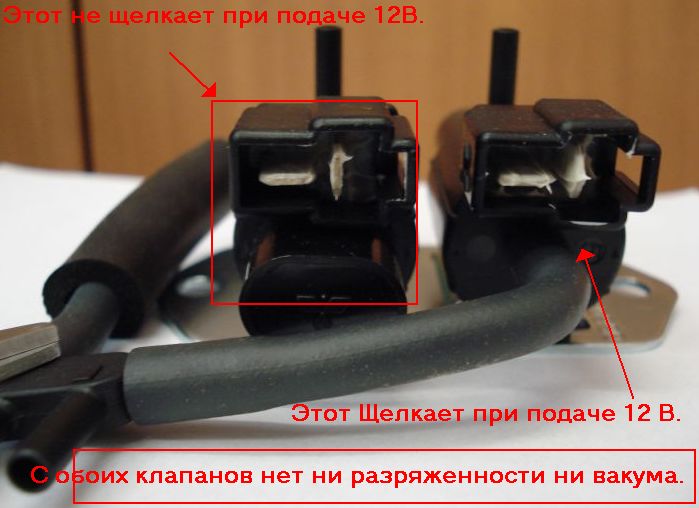

Всем привет! добрался я таки до машинки, и решил проверить с самого начала.
1. почистил надфилем контакты на этих двух разъемах (клапанах).
По совету выше указанному после зачистки разъединил по очереди разъемы повернул ключ зажигания тем самым подав на разъемы 12В пыталься услышать щелчки, на правом клапане щелчки есть все гуд, на втором тишина ни каких щелков при соединении и разъединении клем.
2. завел двигатель снял трубки идущие с этих двух пластмассовых разъемов (клапанов) ни какой разряженности или вакума я там не обнаружил на обоих трубках, подставил к уху тишина или там должен быть воздух когда ручка раздаки стоит в положении 4H? у меня ручка оставалась в положении 2H.
Вот такие наблюдения, Gremlin что скажешь батька?

#2197 ANDREWION
  • Участники клуба
  • 55 сообщений
  • Город:Алматы
  • Авто:Montero Sport 2001
Отправлено 28 Август 2011 - 23:08

Просмотр сообщенияANDREWION (28 Август 2011 - 23:08) писал:
[img]
Раз клапан не щелкает, значит своё он отжил и требует замены.
Сообщение отредактировал GriFon: 28 Август 2011 - 23:37

#2200 gremlin
  • Montero Sport Club Kazakhstan
  • 531 сообщений
  • Город:Almaty
  • Авто:MMS AWD RD-Lock
Отправлено 29 Август 2011 - 00:28
Просмотр сообщенияANDREWION (28 Август 2011 - 22:48) писал:
1 Что бы проверить на щелканье - нужно подавать 12 напрямую от аккума или хотябы меняя фишки разьемов..
2 палец подносишь к клапану, или трубке - его должно присасывать.. если на клапанах не ощющается, снять трубки с тройника (что на переднем плане) и посмотреть есть ли на них разряжение.
3 ту трубку на которой есть разряжение попробовать соеденить с трубками что уходят на мост - и посмотреть - потухнет ли лампочка.
4 А так судя по картинке - то что не щелкает - это и есть клапан на отключение переднего моста.. Вот можно взять и соеденить трубки от него (входящюю от тройника и выходящюю на мост) и посмотреть - потухнет ли лампочка.. На заведенном соотвественно двигле..
ЗЫ= блок клапанов вроде как был на розыбакиева-сатпаева - 3500т если не путаю.. можно сколхозить и поставить от ваза..
